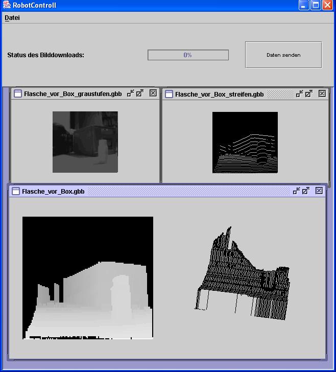

    Vielleicht könntest Du mit Filtern so viel Licht ausblenden, dass nur noch der lichtstarke Laser durchkommt. Ich habe das in einem ähnlichen Projekt mit einer S/W-Kamera über die Belichtungszeit geregelt, was aber bei der Verwendung von Kameramodulen wohl schwer umsetzbar ist.
    Unter https://www.roboternetz.de/phpBB2/al...php?pic_id=785 habe ich einmal Beispielbilder hochgeladen, die das damit aufgenommene Streifenbild zeigen.

    Die Bilder habe ich mir angeschaut - wow! Du projezierst ja ein ganzes Gitter. Und gewinnst dann vermutlich ein 3D-Bild. Ich wollte mich darauf beschränken, einen zweidimensionalen Schnitt in einer Ebene zu erstellen, die ca. 2cm über dem Boden liegt. Die meisten Hindernisse stehen ja irgendwie auf dem Boden.

    Wenn Du schon USB in Betracht ziehst möchtest, so würde ich zur Verwendung von einfach Webcams anstelle von Kameramodulen mit Framegrabber raten (auch preislich sollten diese deinen Vorstellungen entsprechen). Dort kann man dann tatsächlich die Belichtungszeit herunterregeln (zumindest geht das mit meinen Logitechmodellen) sowie den Farbfilter per Algorithmus umsetzen und die Einbindung in verschiedene Hochsprachen sollte auch keingroßes Problem darstellen.
    Ich benutze ebenfalls einen einfachen Linienlaser, den ich allerdings in ca. 20 Positionen schwenke und dann die Einzelbilder zu dem Linienmuster überblende. Es ergibt sich damit ein recht zuverlässiges 3D Bild (abgesehen von Objekten aus Glas). Das untere Bild zeigt diese Daten als Graustufen (helle Objekte sind näher) und als Wireframe, den ich aber nicht richtig zu drehen wußte (Ist jetzt eine Aufsicht).
