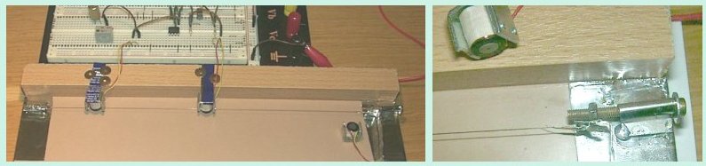

    Zur Erprobung des Prinzips einer Saiten Kraftmesszelle* habe ich ein Stück 0,2mm Stahldraht mit zwei Aderend-Hülsen versehen und auf zwei Montagestellen gelötet. Die Montagestellen sind 25cm voneinander entfernt, die eine ist fest und die andere ist auf einer Mutter mit Führung. Sie kann mit einer Schraube M3 verstellt werden.
    Nachdem der Draht schon etwas gespannt war, habe ich die Schraube noch um eine halbe Umdrehung angezogen und dabei die Drahtspannung mit Membran-Erregerspulen** über die Frequenzänderung beobachtet.
    Der Draht hat beim Nachspannen seine Frequenz bei der Grundschwingung um 170Hz erhöht, dann war er ja nachher noch nicht zu sehr gespannt, oder?
    * http://www.digisens.com/55.0.html
    ** http://www.puk.de/spielplatz/basteln/electro/be5.htm
    Mit Membran-Erregerspulen kann man stählerne Kopfhörer Membranen zum schwingen bringen. Durch einen Permanentmagneten im U-förmigen Kern der Spule ist ohne Strom schon eine magnetische Erregung vorhanden und die Kraft auf die Membran (der Betrag Feldstärke) ändert sich so linear mit dem Strom. Eine bewegte Membran oder auch ein bewegter Draht induziert in einer solchen Spule auch eine Spannung.
    Bringt man den gespannten Draht in das Feld zweier solcher Spulen und schließt die eine an den Eingang und die andere an den Ausgang eines Verstärkers, dann schwingt der Draht mit Resonanzfrequenz (hier bei der Grundschwingung).

    Zum Stahldraht möchte ich noch ein paar Angaben machen.
    Er hat einen Elastizitäts-Modul von 210GPa und die Grenze des elastischen Bereichs liegt bei 1000MPa. Sein spezifisches Gewicht liegt bei 7850kg/m³.
    Mit dem E-Modul von 210*10^9 N/m2 ergibt sich für die Querschnittsfläche von Pi*r² =3,14*10^-8 eine Kraft von 6597N (“um den Draht auf doppelte Länge zu ziehen“).
    Für eine Verlängerung von 0,1% sind es dann 6,6N.

    Ja, das mit dem Physikbuch wird schon notwendig sein. Andererseits fand ich es schön, dass man eine solche Präzision mit einem recht einfachen Draht erzeugen kann, das war mir das Nachsehen wert.
    Die Halterung habe ich mehrfach stark belastet, entspannt und verbessert bis sich kaum noch Änderungen ergeben haben. Wenn man dann einen 8 stelligen Frequenzmesser anschließt, dann reicht ein 100g Gewicht in der Mitte der Grundplatte, um eine erkennbare Änderung zu erzeugen. Man könnte dann halt doch einen Stahlträger nehmen. Für die 4-5Stellen die geplant sind reicht es so.
    714Hz für die Grenzlast habe ich auch herausbekommen. Da habe ich wohl Pi nicht so genau eingesetzt. Bei der Frequenzänderung aber kommt es ja auf die bereits vorhandene Spannung an.
    ist etwas umständlich formuliert, ich nehme an die halbe Umdrehung bei einer Steigung von M3: 0,5mm mit 0,25mm oder 0,1% der Länge geht leicht unter. Das war aber gerade ein praktisches Ergebnis beim Experimentieren. Überdehnt war der Draht jedenfalls nicht.

    Ich habe schon ein bisschen mit den Werten gespielt, damit sie glatt herauskommen. Mit 230Hz vorher und 400Hz nacher entsprechend 3,25N und 9,85N (oder etwa 1kgf).
    Das sind sie dann aber auch und perfekt gelöst, (ich hätte schon raten können von wem). In der blauen Kurve ist die Frequenz über der Kraft in Newton aufgetragen und in der grünen Kurve die Frequenzänderung bei der Kaft in Newton pro 0,1% Dehnung. Hier sind die 170Hz Änderung im sicheren Bereich.
    Die Aufgabe ist an der praktischen Messung orientiert, denn es ist bei der praktischen Messungen schlecht möglich den Nullpunkt der Drahtspannung und der Frequenz präzise zu bestimmen.
    Die Kurven sind bis zur 0,5% Dehnung aufgetragen, im sicheren Bereich. Wie weit der Bereich wirklich geht, das ist etwas von der Definition abhängig.
    Die analytische Lösung ist nicht so schwierig (wenn man sie kennt), ich werde sie morgen nachreichen. Die Hauptsache haben wir aber mit der blauen Kurve.
