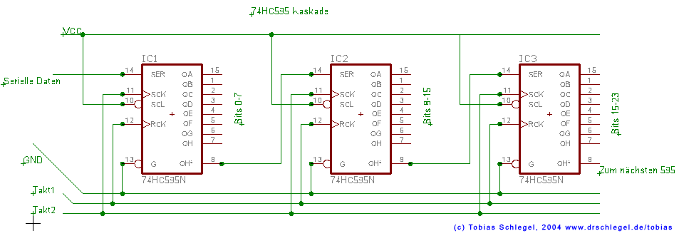

    Ich nehm als Port-Expander immer den 74*595 zb 74HC595. Seriell rein, 8 parallel raus. Endlos kaskadierbar, gehen bis 100MHz oder mehr, weniger als 1€. Gibt's auch als Open-Collector, in DIL oder SMD. Weiterer Clou: Das ganze ist eigentlich wie SPI-Protokoll, und AVR's haben Hardware um das leicht und fix anzusteuern. Funzt prima bei mir. Alternative wäre CD4094-ähnliche Teile wie 74HC4094, die haben aber ein anderes Pinout.
    Es gibt auch I/O Expander von Maxim, die direkt LEDs treiben können, wie den MAX6956: 20 (DIL) bzw 28 (SMD) I/O-Ports bzw LED-Treiber. Da bräuchtest du nicht mal Vorwiderstände für die LEDs und kannst die Helligkeit easy anpassen.
    Dringend abraten würde ich dir von ungelatchten Schieberegistern wie dem o.g. 74*164. Das Prinzip beim Schieben ist einfach: die Bits wandern im Gänsemarsch bis sie an ihrem Bestimmungsort angekommen sind. Bei ungelatchten Registern wie 74*164 sieht man das aber an der Anzeige. Selbst bei einigen 100kHz shift-Frequenz ist ein schwaches Aufzucken sichtbar. Mit Latch wandern die Bits an ihren Bestimmungsort wie sonst auch, werden aber nicht direkt angezeigt. Das wird erst über eine Steuerleitung verannlasst, die den Inhalt der Schieberegister in die Ausgangslatches läft -- im Endeffekt ein Ram von 8*1 Bits -- wenn sie an Ort und Stelle sind. Damit funzt ne Anzeige sauber!

    Bei der Lösung mit den gelatchten Schieberegistern brauchst du 3 Ports (Daten, serial Clock, Latch) und mit SPI-Hardware 4 Port, weil MISO brach liegt. Aber egal. Ports hast du dann ja wie Heu...

    Hier mal ein Beispiel aus einem kleinen Projekt mit einem Mega8 (IC Bild
    Er steuert ein VFD an und die 3*74HC595 (IC5, IC6, IC7). Die Ausgänge benutz ich hier um Eproms zu adressieren (IC1-IC4), aber das spielt mal keine Rolle.
    Wenn du als Treiber nen ULN2803 o.ä. nimmst, kann der direkt neben dem 74*595 plaziert werden, weil die Ports direkt nebeneinander liegen.
    Die Steuerleitungen heissen bei mir
    SCK (taktet die Daten)
    RCK (latchen der Daten)
    Die Signalleitungen sind SER1, SER2, SER3. Der SER-Ausgang von IC7 (Pin9) wird nicht weiter verwendet. Wenn du in Modulbauweise baust, kannst du den auch rausführen auf nen Stecker (mit Vcc,GND,RCK,SCK,Power-VCC) und nochmal Module hintendranhängen. Die Ausgabemodule sind ja alle baugleich.
    Das Beispiel verwendet nicht die SPI-Hardware zum Ansteuern der 74*595, die steuer ich per Software.

    Die Schieber siehst du im Schaltplan oben oder in 74*595-Kaskade
    SER(14): Da wandern die Daten im Gänsemarsch rein und in
    QH*(9): wieder raus zum nächsten Register
    SCK(11): Taktet die Daten. pro Takt wandern sie um 1 Position weiter
    RCK(12): lädt die Daten vom Schieberegister an die Ausgänge, erst damit ändern QA-QH ihren Wert
    SCL(10): Damit kann man alle Schieberegsiter auf 0 setzen. Wird hier nicht gebraucht und ist nach Vcc (+5V) verdrahtet.
    G(13): Damit kann man die Ausgänge QA-QH hochohmig machen. Wird nicht gebraucht und ist nach GND (0V) verdrahtet.
    Der 74*164 wird ähnlich angesteuert, hat aber 2 Pins weniger. Er ist also minimal kleiner, bringt aber den o.g. genannten Nachteil einer flackernden Anzeige.

    Die Grundschaltung für nen Mega8 ist recht simpel:
    Spannungsversorgung von 5V (Vcc. AVcc) und 0V (GND, AGND)
    Reset, SCK, MSIO, MOSI gehen an einen Prog-Adapter, von wo aus du ein neues Programm aufspielen kannst, ohne den AVR immer aus deiner Zielschaltung rauszupopeln.
    TxD, RxD, SCL, SDA brauchst du nicht, ebensowenig wie nen externen Quarz an Pin 8/9.
    Port für SER an das erste Schieberegister. (evtl SCK)
    Port für SCK an alle Schieberegister (evtl MOSI)
    Port für RCK an alle Schieberegister
    QH* an SER des nächsten Schieberegisters
    Dazu kommen Kleinteile wie 7805, um aus den 12V die 5V Vcc für AVR und Schieberegister zu machen, und Kleinteile wie ein paar Kondensatoren und (Vor)Widerstände.
