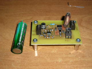

    Ähh zum Step UP Regler den du nanntest...
    ich würde eine Günstigere Variante empfehlen! das MC34063A ist Wesentlich günstiger und flexibler! (sowol stepUP als auch StepDOWN regler und als inverter verwendbar)
    bei Reichelt kostet dieses IC keine 6€ sondern nur 0,35€ und kann mit geringer aussenbeschaltung 1,5 A bewältigen mit externen Leistungsteilen bekommt es sogar mehr hin!
    oder anders!
    Habe in meiner firma nen Tiefsetzsteller von einem Entwickler bekommen er wollte damit ne Empängerspannung(4,8V) einstellen. ich nutz das ding als LED versorgung die dimmbar ist! die dimmung erfolgt dort per poti im Spannungsteiler für die Ausgangsspannungsmessung(doffes wort) ist recht Klein aufzu bauen nur in meinem Fall wurd es etwas groß da ich ne Relativ große drossel verwenden musste(dafür konnt die 2,5 A lesiten)
    MFG
    edit: schade willst auch n Stroboskop nutzen denn wirds etwas anders Bild   aber meine SChaltung lässt sich schön auf mA einstellen Bild   (bei mir auf 1A begrenzt)
