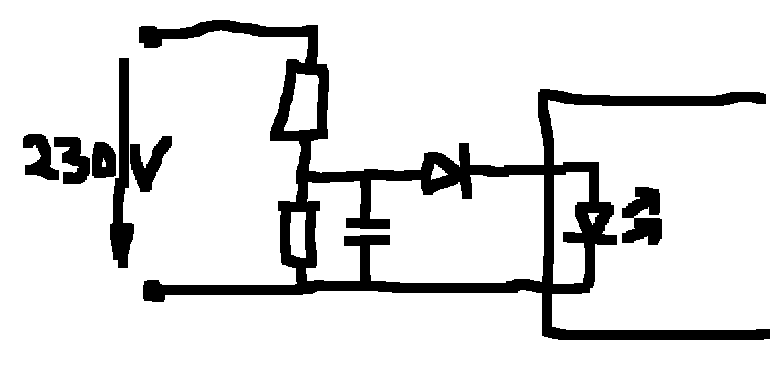

    komisch, rapo bestätigt die Schaltung von Vogon. Kann mir bitte jemand die Funktionsweise der Schaltung erklären.
    Hätte mir die Schaltung eigentlich so gedacht:
    https://www.roboternetz.de/phpBB2/al...php?pic_id=695
    Der Spannungsteiler besorgt mir eine 5V Spannung, die wird durch die eine Diode etwas gerichtet ( evtl. kann man auch eine Brückengleichrichter-IC nehmen) und der Kondensator glättet die Spannung ein wenig, damit ich keine Nullpegel bekomme.
    Das wäre für mich logisch.
    Vielleicht kann mir ja jemand sagen, warum meine Schaltung nicht geht und die andere schon.
