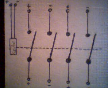

    Ich suche einen IC, der den selben Zweck wie dieses 4-Kontakt Relais erfüllen soll:
    Kennt ihr so einen Chip? Denn 4 von solchen Relais für meine Steuerung sind zu schwer und zu Stromverbrauchend!
    Es sollte einen Eingang geben (+12V) der dann 4 Pins unabhängig voneinander mit 4 anderen Pins verbindet. so 2-3 Ampere sollte er schon aushalten, egal wenn es weniger sind dann schalte ich eben Transistoren...
    Bitte helft mir weiter!

    Hmm, den Schaltplan des IC's verstehe ich irgendwie nicht Bild
    Das is aber nicht das was ich meine, oder?
    Weil es müsste einen Schaltport geben und 4 IN-ports, die wenn der Schaltport auf high ist, mit 4 OUT-Ports verbunden werden! (mit 8 in und 8 out ports wäre noch besser!)

    "Alle Ausgänge liegen den Eingängen gegenüber.
    Lediglich Masse und +12 Volt (oder eine andere Spannung) werden angelegt. Wird dann der
    Eingang mit 5 Volt beschaltet, so zieht der Chip die Last gegen Masse (negative Logik)."
    So hatte ich das nicht gemeint, sondern nur dass IN und OUT verbunden werden!
    Ist dass denn nicht irgendwie möglich?

    Der 2803 ist halt invertierend, das heisst, wenn du vorne +5V anlegst, kommen hinten 0V raus, bzw. wenn du vorne 0V anlegst kommt hinten +Vdd raus, je nachdem was du dem IC als +Vdd gibst.
    Wieviel Ampere der pro Port kann, weiss ich grad nicht, aber so ein halbes ungefähr.

    glaube CD4053 ist das richtige

    Ja, nur sowas kann ich leider nicht gebrauchen...
    Aber @Matthias war so nett und hat mir schon eine Panzersteuerung-Schaltung mit Transistoren und Diodenmatrix gesendet Bild
    Vielen Dank noch mal an dieser Stelle!
