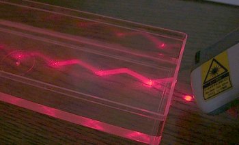

    Zitat Zitat von NRicola
    Hi, also wenn das Unterbringen von (IR-)Diode und Empfänger kein Problem darstellt würde ich's so machen wie im Bildchen dargestellt. Also so gesehen nicht das Licht durch die Scheibe schicken, sondern durch einen kleinen Spalt an der Oberfläche entlang. Auf der anderen Seite wird dann geguckt wieviel davon ankommt. Weil in meiner Zeichnung das Licht auch durch's glas geht, hab ich hinten noch'ne Art Klebestreifen (undurchsichtig) oder sowas angedeutet. Wenn nun Lichtstrahl durch Finger unterbroche is alles klar.
