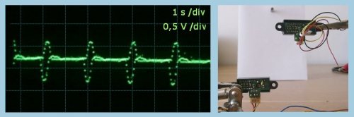

    Im Bild ist die Interferenz von zwei Sharp Sensoren dargestellt, die leicht versetzt auf das gleiche Ziel ausgerichtet sind.
    Beim Versuch wurde absichtlich durch Wahl der Versorgungsspannung ein Frequenzunterschied von etwa 0,5Hz eingestellt um den Vorgang der gegenseitigen Beeinflussung deutlich zu machen.
    Die beide Sensoren habe den gleichen Abstand also im ungestörten Teil die gleiche Messspannung. Bei Überlagerung der Impulse wird der eine nach rechts und der andere nach links abgelenkt was eine Verfälschung der Messergebnisse zu kleineren und zu größeren Werten für den Abstand führt.
    Man erkennt auch, dass die relative Einschaltdauer der LEDs deutlich kürzer ist als 50%.
