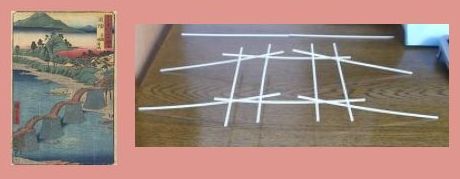

    Ja dann haben wir es mit der ersten Lösung von uwegw.
    Sie wird als halbe Brücke mit Gegengewicht von 3 Halmen den zugeordneten halben Halm in der Mitte wohl tragen, auch wenn das längere Ende Übersteht.
    Dann von PicNick eigentlich eine Halbbrücke aus 7 Halmen. Den Rest muß man sich dazudenken, und von user 529 der Link auf Leonardo.
    Berühmt ist auch die Implementierung in
    Iwakuni in der Provinz Suo liegt in der östlichen Yamaguchi-Präfektur am Fluss Nishikigawa. Während der Edo-Zeit wurde Iwakuni von der Mori-Familie zur Residenzstadt ausgebaut. Das Wahrzeichen der Stadt ist die mit einer Spannweite von 225 m und einer Höhe von 23,4 m erbaute Brücke (Kintai-bashi), welche nahe der Stadt liegt und seit ihrer Erbauung im Jahre 1673 als technisches Meisterwerk gilt.
    Die historische Brücke von Kintaikyo links im Bild, rechts, eine eher unbekannte Nachbildung aus neuerer Zeit.
