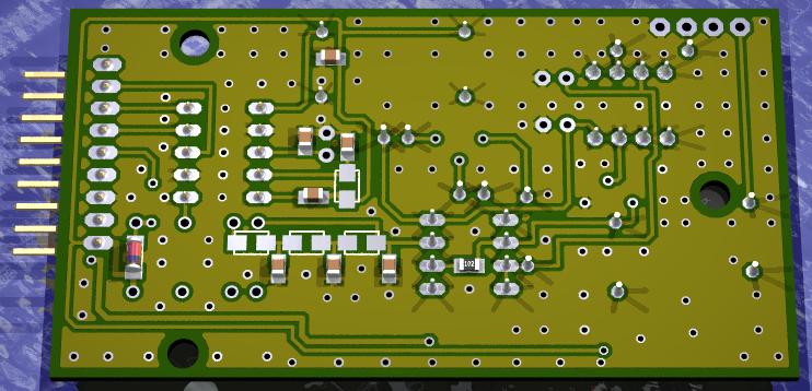

Hallo Picture,
hab den Schaltplan und das Layout mal nach deinen Vorschlägen abgeändert, die Widerstandswerte hab ich noch nicht berechnet (habs mal wieder eilig).
Hier die Bilder:
Oberseite
Diesmal hab ich fast alles als SMD ausgeführt nur nicht den Elko, bei dem dürfte das aber auch nicht so kritisch sein.
Unterseite
Stromlaufplan
Diesmal häng ich noch das Board an:
Gruß Wolfgang
