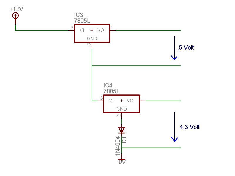

wie bilde ich am besten aus einer 12 Volt Spannungsquelle,
Zwei Spannungen (5 und 4,5 Volt) die je mit 0,7 Ampere
belastbar sein sollte? Dabei sollte auch besonderes auf eine
geringe Verlustleistung geachtete werden.

Wenn die Verlustleistung im Vordergrund steht, dann ist eine SPMS angesagt (Switched Mode Power Supply) bzw Abwärtswandler (Buck Converter). Damit geht ein Wirkungsgrad von 80%-95%, wenn man's richtig designt.

Aber die 4,5 Volt wollte ich erst mit einem LM317 lösen.
Braucht aber alleine schein 3 Volt zum regeln!!!
was gibts sonst noch für alternativen???
Mit Linear-/Festspannungsregler musst du immerhin mindestens 2*5W verheizen, das bullert schon etwas... aber jezt kommt ja die kalte Jahreszeit.
Für 7805 etc gibt's auch Untertypen mit Übertemperatur/Überstromsicherung bzw -abschaltung. Die 4.5V dann mit einem LM oder 7805 + Diode in Vorwärtsrichtung.
Kann das so funktionieren?
Die Festspannungsregler sind Low-Drop Regler und regeln schon ab 6V auf 5 Volt. Weiß dann nur nicht wie sie sich bei einer Belastung verhalten.
Hab mal schon was ähnliches aufgebaut, wollte aber nicht so richtig?
Hallo Luke17!
Deine Schaltung ist falsch. Du mußt es so schalten:
IC3: pin2 auf 0V, dann hast Du +5V
Als IC4 würde ich LM317 nehmen, weil mit 7805 kannst Du nicht weniger als +5V kriegen.
würd dir nen kleinen Schaltregler empfehlen (kosten fast nix und sind einfach .. meist noch ne kleine spule ran bissl hühnerfutter und gut is) die ham dann ne Ausgangsspannung von 5V (gibt halt unterschiedliche) und an den ausgang machst noch ne Diode in Reihe und gut is.
Also ich würd den LM 2576 T5,0 empfehlen. (reicht Gut für deine Anwendung) gibts bei Reichelt für wenig Geld.
hmm ich hab dir ma schnell was aus m Datenblatt kopiert und dazugekritzelt
HIER das Orginal Datasheet
Reichelt Link
Der Regler kann 3A somit brauchst nur 1Regler! hat auch ca bei 5V 80% Wirkungsgrad bei ca 2A Last! Sprich du verheizt die Energie nicht einfach nur sondern "Wandelst" sie.
hmm ich glaub ich sollt mal Schlafen ... (hoff das das nu so richtig war ich lese es mir morgen ma nochma Durch ^^)
ach und PicTure... stimmt nicht ganz. wenn der 7805 mit z.b. 5V betrieben wird kommen krummerweiße um die 4.2 - 4.6 V raus NUR nicht Stabiel.(Und ist auch nicht Korrekt wenn man es macht aber es würde Gehen) kannst nen 7805 auch umbaun das er n 7812 is mit paar Widerständen :P (aber es is pfusch ^^)
Bzw wenn umbedingt 2 Lineare Regler willst dann hängst beide gleich an die 12V ... (nur naja ... finds bissl unpracktisch) und Grad bei Spannungen die nur 0,5 oder 0,7V Weniger werden sollen ... gibts nichts Einfacheres Als ne Diode

Naja, eben nicht *irgendeine* 'Spule' oder *irgendwelche* Kondensatoren. Sonst wird's ein kleines Heizkraftwerk. Die angegebenen Kenngrößen sind nur wenige von vielen, die bei dem Aufbau mindestens genauso wichtig sind. Das wird immer stillscheigend unter'n Tisch fallen gelassen. Und wenn die Spule in die Sättigung geht, weil sie den falschen Kern hat, sieht der Ausgang 12V...Zitat:

vielen Dank für die zahlreichen Antworten.
Ich werde mich an den Vorschlag von
bluelight_electronic heranwagen.
mfg Lukas
