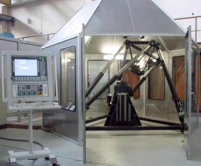

@Hexapod, hier sieht man, dass eine Höhenverschiebung der Grundplatte oder des Hexapods notwendig ist um "Räumlich" zu drucken, ansonsten wird man irgendwann an die Bauraumbegrenzung der Mechanik stoßen.

Wegen den Platzproblemen: Könnte man es nicht auch so aufbauen, dass die Stangen nicht von oben zum Extruder verlaufen, sondern von unten? Also dass der Extruder nicht runterhängt, sondern hochgehalten wird? Jedenfalls ist das bei uns am Institut bei den Hexapod-Kinematiken so gemacht worden und das ist für den Arbeitsraum recht günstig. Ich könnte wetten, dass das auch für einen Extruderdrucker brauchbar wäre.
@Geistesblitz: wenn ich das richtig sehe ist das was du da zeigt eine Stewart-Plattform (oder eben "Hexapode") und kein Delta-Roboter, der ja hier favorisiert wurde. Die Stewart-Struktur hätte mehr Freiheitsgrade als man das bei dieser Anwendung "braucht", oder?
Bitte lies, was ich schreibe: ich meine die Anordnung, dass die Plattform nicht herunter hängt, sondern hochgehalten wird. Der Hexapod ist nur ein Beispiel, mir ist klar, dass ein 3D-Drucker nur 3 Freiheitsgrade braucht. Jedenfalls sollte man so die Achsen kürzer halten können und somit den Platzbedarf des gesamten Geräts reduzieren.
Die Achsen werden nicht/kaum kürzer, denn anstatt nach oben zu fahren, müsstest du weiter nach unten fahren. Was mMn. 3 Probleme ergibt:
- Ich bräuchte ein Loch im Deckel um mit dem Extruder oben heraus fahren zu können, ein geschlossener Raum, um Spannungen beim Abkühlen zu vermeiden ist so schwer möglich
- Ich müsste mit den schlitten unter den Tisch fahren können, um in den Ecken drucken zu können --> der komplette unterbau wird größer
- Die Arme müssten gebogen sein, damit sie nicht mit der Druckfläche kollidieren.
Man könnte den Druckkopf natürlich auch entsprechend weit nach unten hängen lassen, was dann aber zur folge hat, dass die kleinste Neigung des Druckkopfes (aufgrund von Rundungsfehlern) zu einem großen Ausschlag der Druckerspitze führt.
Sorry, Geistesblitz, hab dich falsch verstanden. Kein Grund für den gereizten Tonfall.
Sorry, sollte nicht gereizt rüberkommen ;)
@robin: deine Einwände sind durchaus berechtigt, anscheinend kann man auch hier nichts gewinnen, ohne was anderes zu verlieren.
