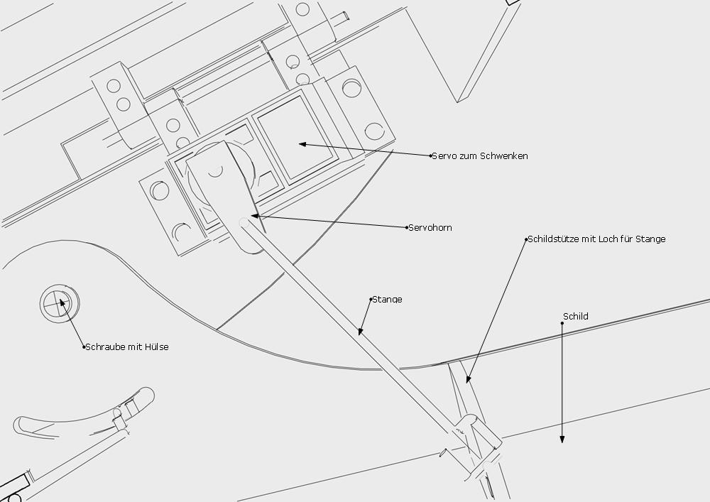

Die Mechanik des Schneeschiebe-Aufsatzes soll folgende Bewegungen des Schildes durchführen können:
1. Das Schild anheben und senken (um etwa 20mm).
2. Das Schild um jeweils 15° nach rechts und links schwenken.
Eine weitere Bedingung für den Schneeschieber ist, dass maximal 20mm hoher Schnee geschoben weden soll. Ob dies letztendlich machbar sein wird weiß ich noch nicht ganz, da unklar ist, welche Masse die Motoren wirklich bewegen können. Jedoch würde es mir erstmal auch reichen, wenn nur Modell-Schnee (Styropor o.ä.) geschoben wird.

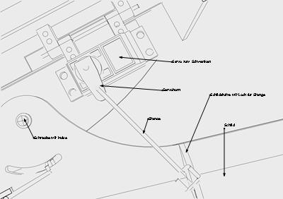

Der 2. Punkt ist das Schwenken des Schildes um jeweils 15° nach links und rechts:
Damit dies möglich ist, will ich auch hier einen Servo verwenden, der über eine Stange mit dem Schild verbunden ist. Momentan fehlt diese Stange aber noch im Modell, eine einfache, dünne, schwarze Linie muss als Ersatz her halten.
Dreht sich nun das Servohorn, wo wird das Schild entweder zum Servo hin gezogen oder vom Servo weg gedrückt. Wie groß das Servohorn sein muss, damit das Schild wirklich um jeweils 15° geschwenkt werden kann habe ich noch nicht errechnet, das wird demnächst passieren.
Den Drehpunkt bildet die schon bei 1. erwähnte Schraube/Hülse.
Externes Bild anzeigen Externes Bild anzeigen
Auf dem rechten Bild fehlt von der Schraube noch die Mutter, die ich raus gelassen habe, damit man mehr erkennen kann.
Auch hier stellt sich bestimmt wieder eine Frage. Diese wäre, weshalb ich die Schraube in eine Hülse setzte. Das hat den einfachen Grund, dass die Schraube nur eine sehr geringen Fläche hat, die die Kräfte, welche auf das Schild und damit auch auf diesen Drehpunkt wirken, nicht aushalten würde. Deshalb wird mit der Hülse die Pressfläche vergrößert, sodass ich der Drehpunkt das 4-fache der möglichen Kraft aushalten würde.
Da das Alu, aus dem die beiden blauen Plattenn gefertigt werden soll, einen zu großen Reibfaktor hat, werde ich auf beide Platten einen dünnen Streifen Teflon aufkleben, da dieses einen deutlich geringeren Reibwiderstand hat. Diesen Teflon-Streifen, oder besser Ring, habe ich noch nicht eingezeichnet, dafür habe ich zwischen den beiden Teilen einen 1mm dicken Spalt gelassen.
