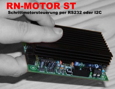

Fertiges RN-Projekt: RN-Motor ST Schrittmotor Ansteuerung
Projekt: RN-Motor
Schrittmotorboard mit I2C oder RS232 Ansteuerung ist nun fertig
Anleitung, Schaltplan etc. ist im Download-Bereich zu finden.
Hier die wesentlichen Features im Überblick:
- Deutlich höheres Drehmoment (Motorkraft) durch automatische PWM-Stromregelung
- Maximal zulässiger Strangstrom kann durch einfachen Befehl von einem Controller oder PC zwischen 0 und 2A festgelegt werden. Kein rumschrauben mehr an Potis!
- Es können nahezu alle bipolaren Schrittmotoren beliebiger Nennspannung 1V bis zur Versorgungsspannung (7 bis 22V) angesteuert werden. Beispiel: Sie können auch einfach einen 1.9V Motor an ein Board mit 9V oder 12V anschließen, der Motor wird nicht überlastet da der max. Strom eingestellt wird. RN-Motor arbeitet etwas ähnlich wie die L297/L298 Schaltung, bietet jedoch mehr High Level-Funktionen
- Durch die Verwendung eines programmierten Controllers und mehrer integrierter Schaltkreise benötigt das ganze Board nur wenig Bauteile. Dies reduziert Kosten und erleichtert den Aufbau.

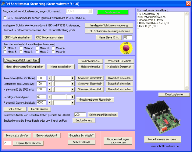

- Ein mitgelieferter Steuerprogramm erlaubt die Ansteuerung der Schrittmotoren bequem per Mausklick. Durch die Möglichkeit unterschiedliche Ströme und Geschwindigkeiten einzustellen, lassen sich Schrittmotoren auch optimal austesten.
- Übermittelt wird nur der Befehl der beschreibt wieviel Schritte ein bestimmter Motor in welcher Geschwindigkeit und Drehrichtung erfolgen soll. Um die Generierung und das zählen der Schritte kümmert sich das Board völlig automatisch. Dadurch wird der steuernde Controller oder PC erheblich entlastet
- 255 exakte Geschwindigkeitstufen möglich
- Drehrichtung und max Strombedarf jederzeit änderbar
- Endlosfunktion, welche Schrittmotoren solange dreht bis ein Stopp Befehl kommt
- Schrittezähler, die ausgeführten Schritte der Motoren können jederzeit abgerufen werden, somit läßt sich exakt die Länge der gefahrenen Strecke berechnen
- Bei ausgeschalteten Motoren benötigt das Board weniger als 40mA, das ist deutlich weniger als bei üblichen L297/L298 Schaltungen.
- Board läßt sich auch per RS232 Befehl in Sleep-Mode versetzen um Stromaufnahme weiter zu verringern (auf ca. 20mA).
- LED signalisiert wenn die Betriebsspannung nicht ausreicht um den Schrittmotor-Nennstrom (also maximale mögliche Leistung) bei der gewählten Geschwindigkeit zu erreichen. Eine recht nützliche Analysefunktion.
- ISP-Programmieranschluß –Atmel Programmierer können das Board mit einem eigenen Betriebsystem versehen. Dies ist aber nicht notwendig!
- Zur Steuerung des Board´s würde im Notfall ein RS232 TX PORT reichen. Bei der RN-Control könnte fast jeder Port dafür verwendet werden wenn in Basic programmiert wird. Ideal sind jedoch zwei Ports um auch die Rückmeldungen des Motorboards auswerten zu können.
- Ansteuerung über beliebige Controller z.B. RN-Control, RNBFRA, C-Control oder PC
- Erlaubte Versorgungsspannung 7V bis 22 V
- Sehr kompakt, nur halbes Europaformat nach Roboternetz-Norm (ca. 100x75mm). Dadurch mit anderen Boards nach Roboternetz-Standard huckepack verschraubbar.
- Deutsche Doku mit Programmbeispielen für RN-Control (I2C-Beispiel)und C-Control (RS232 Beispiel) und PC-Steuerprogramm für RS232 Version

Und hier ein Beispiel für Ansteuerung mit PC (Visual Basic):
Option Explicit
Dim mybuffer As Variant
Dim low As Byte
Dim high As Byte
Private Sub buttlDrehLinks_Click()
SendBefehl "#rmd" & Chr(0) & Chr(0), "OK"
End Sub
Private Sub buttlDrehRechts_Click()
SendBefehl "#rmd" & Chr(0) & Chr(1), "OK"
End Sub
Private Sub buttlEndlosdrehen_Click()
SendBefehl "#rme" & Chr(0), "OK"
End Sub
Private Sub buttlGeschwindigkeituebermitteln_Click()
SendBefehl "#rmg" & Chr(0) & Chr(HScrolllgeschwindigkeit.Value), "OK"
End Sub
Private Sub buttLMotorAus_Click()
SendBefehl "#rma" & Chr(0), "OK"
End Sub
Private Sub buttLMotorEin_Click()
SendBefehl "#rmo" & Chr(0), "OK"
End Sub
Private Sub buttlmotorstop_Click()
SendBefehl "#rms" & Chr(0), "OK"
End Sub
Private Sub buttLSchritt_Click()
SendBefehl "#rmm" & Chr(0), "OK"
End Sub
Private Sub buttlSchritteuebermitteln_Click()
high = Int(HScrolllschritte.Value / 256)
low = HScrolllschritte.Value - (high * 256)
SendBefehl "#rmz" & Chr(0) & Chr(low) & Chr(high), "OK"
End Sub
Private Sub buttLschritteZeigen_Click()
SendBefehl "#rmp" & Chr(0), "OK"
End Sub
Private Sub buttLStatus_Click()
SendBefehl "#rmt", "OK"
End Sub
Private Sub buttLStrom_Click()
SendBefehl "#rmi" & Chr(0) & Chr(lmaxstrom.Value / 10), "OK"
End Sub
Private Sub buttrDrehLinks_Click()
SendBefehl "#rmd" & Chr(1) & Chr(0), "OK"
End Sub
Private Sub buttrDrehRechts_Click()
SendBefehl "#rmd" & Chr(1) & Chr(1), "OK"
End Sub
Private Sub buttrEndlosdrehen_Click()
SendBefehl "#rme" & Chr(1), "OK"
End Sub
Private Sub buttrGeschwindigkeituebermitteln_Click()
SendBefehl "#rmg" & Chr(1) & Chr(rHScrolllgeschwindigkeit.Value), "OK"
End Sub
Private Sub buttRMotorAus_Click()
SendBefehl "#rma" & Chr(1), "OK"
End Sub
Private Sub buttRMotorEin_Click()
SendBefehl "#rmo" & Chr(1), "OK"
End Sub
Private Sub buttrmotorstop_Click()
SendBefehl "#rms" & Chr(1), "OK"
End Sub
Private Sub buttrSchritt_Click()
SendBefehl "#rmm" & Chr(1), "OK"
End Sub
Private Sub buttRSchritteuebermitteln_Click()
high = Int(RHScrolllschritte.Value / 256)
low = RHScrolllschritte.Value - (high * 256)
SendBefehl "#rmz" & Chr(1) & Chr(low) & Chr(high), "OK"
End Sub
Private Sub buttrschritteZeigen_Click()
SendBefehl "#rmp" & Chr(1), "OK"
End Sub
Private Sub buttrStatus_Click()
End Sub
Private Sub buttRStrom_Click()
SendBefehl "#rmi" & Chr(1) & Chr(rmaxstrom.Value / 10), "OK"
End Sub
Private Sub buttVref_Click()
frmVref.Show 1
End Sub
Private Sub Form_Load()
txtStrom = ""
txtLSchritte = ""
txtlGeschwindigkeit = ""
txtStromR = ""
txtRSchritte = ""
txtrGeschwindigkeit = ""
'txtStrom = lmaxstrom.Value
'txtLSchritte = HScrolllschritte.Value
'txtlGeschwindigkeit = HScrolllgeschwindigkeit.Value
txtlog = ""
ComboComPort.ListIndex = 0
MSComm1.CommPort = ComboComPort.ListIndex + 1
MSComm1.Settings = "9600,N,8,1"
MSComm1.InputLen = 0
MSComm1.PortOpen = True
End Sub
Private Sub Form_Unload(Cancel As Integer)
MSComm1.PortOpen = False
End Sub
Private Sub HScrolllgeschwindigkeit_Change()
End Sub
Private Sub HScrolllschritte_Change()
End Sub
Private Sub lmaxstrom_Change()
End Sub
Function SendBefehl(befehl As Variant, warteauf As String) As Boolean
Dim buffer As String
Dim rueckgabe As String
Dim n As Long
Dim bytefeld() As Byte
Dim anz As Integer
Dim i As Integer
anz = Len(befehl)
ReDim bytefeld(anz)
For i = 1 To anz
bytefeld(i - 1) = Asc(Mid(befehl, i, 1))
Next i
SendBefehl = False
buffer = ""
MSComm1.Output = befehl
n = 0
Do
If n > 100000 Then
Beep
Exit Function
End If
rueckgabe = MSComm1.Input
txtlog = txtlog & rueckgabe
DoEvents
buffer = buffer & rueckgabe
n = n + 1
Loop Until InStr(buffer, warteauf)
txtlog.SelStart = Len(txtlog.Text)
'txtlog.SelLength = 1
DoEvents
SendBefehl = True
End Function
Private Sub rHScrolllgeschwindigkeit_Change()
txtrGeschwindigkeit = rHScrolllgeschwindigkeit.Value
End Sub
Private Sub RHScrolllschritte_Change()
txtRSchritte = RHScrolllschritte.Value
End Sub
Private Sub rmaxstrom_Change()
txtStromR = rmaxstrom.Value
End Sub
Genaue Befehlsübersicht ist in der Anleitung! Hier
Gruß Frank
