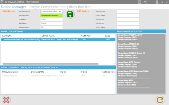

Der Device Manager
Der Device Manager hat die Aufgabe, verschiedene Kommunikations-Konfigurationen speichern zu können. Somit kann man verschieden µC-Boards mit unterschiedlichen Kommunikationseinstellungen abspeichern und später für Tests direkt aufrufen. Man muss also die Settings für den Serial Port nicht immer wieder einstellen.
Hits:	1130
Größe:	48,4 KB
