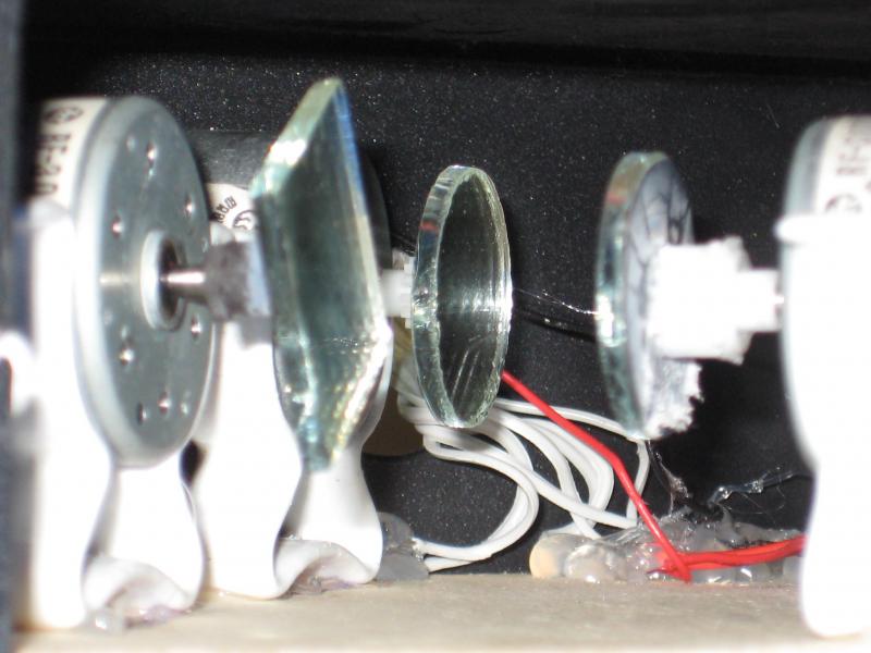

Ich hab am Wochenende ein wenig gebastelt und herausgekommen ist ein Disko Laser!
Hits:	914
Größe:	72,2 KB
Der Laser stammt aus einem Laserpointer den ich zerlegt hab. Die Motoren kommen aus einem CD Laufwerk, die Spiegel sind von einem kaputten Mobilé.
Gesteuert wird das Ding von einem Arduino Uno(in dem grünen Kasten) aber ich werde es in den nächsten Tagen mit einem Atmega8 bestücken, dann verschwindet auch der grüne Kasten. Als nächstes besorg ich mir mal einen grünen Laser weil die sind doch eine ganzes Stückchen heller und machen mehr her.
Die Steuerung ist fast komplett zufallsgesteuert, so kommen immer wieder neu Muster herraus.
Der Laser pausiert nach 10 Minuten und geht nach 10 weiteren wieder an, das hab ich gemacht um die Motoren und den Laser zu schonen, das hat sich allerdings als unnötig herraussgetstellt den am Samstag lief er 9 stunden lang auf einer Party.
hier nochmal ein Blick hinein:
