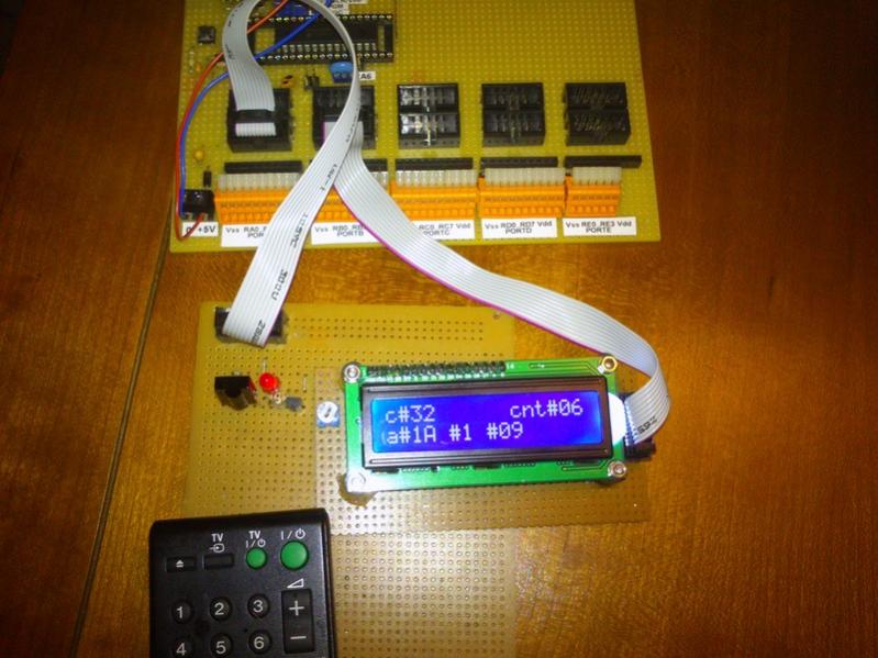

Ich habe letztens etwas mit IR experimentiert und es hat mich einfach interessiert, wie die Protokolle der SONY Fernbedienungen aussehen.
1. Meine Videorecorder-FB (ja, so was benutze ich noch, solange funktioniert wird noch nicht ausgeschlachtet) spinnt manchmal und ich möchte wissen, ob es an der Fernbedienung oder am Viderecorder liegt
2. Ich möchte mit der TV Fernbedienung mit den bunten Videotext Tasten, die ich kaum benutze, etwas sinnvolles schalten. Dazu brauche ich den SIRCS-Code, den ich mir vom Display ablesen kann.
Um mir die SIRCS Codes anzuschauen, habe ich die LCD-Testplatine an PORTB und den IR-Receiver TSOP31240 an RA1 meiner PIC-Testplatine für 28/40 Polige PICs angeschlossen:
