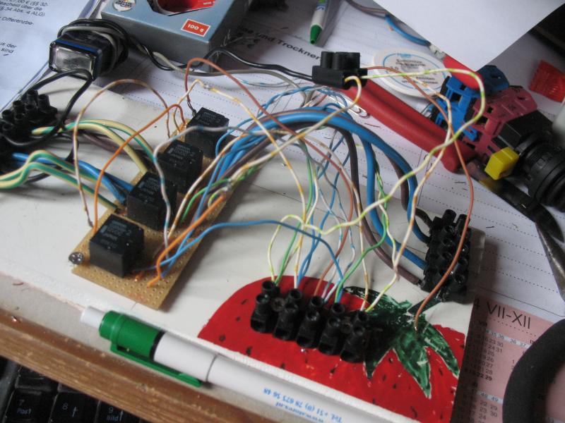

Mechanisch läuft alles sehr gut aber meine Relaisschaltung Will nicht ganz so wie ich,
Während der Arbeit hatte ich mir genau überlegt wie ich 2 Motoren mit einem Joystick
Steuern kann sie sollten Vor, zurück und gegen läufig Fahren.
Hier ein Bild der Schaltung ( zur Abschreckung )
Hits:	424
Größe:	78,9 KB
Relaisschaltung wandert in die Tonne.( wird zerlegt )
Ich werde die Schaltung jetzt komplett neu machen ich dachte es geht mit 8 An-Ausschalt- Relais leider scheint das nicht möglich.
Also neu Jetzt mit 4 Relais zum Schalten der 2 Motoren und 4 Relais die jeweils 2 Leitungen
Schalten um die Steuersignale des Joysticks um zu setzten, das kann später der C+Controler
übernehmen.
