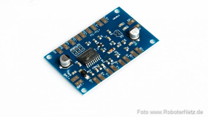

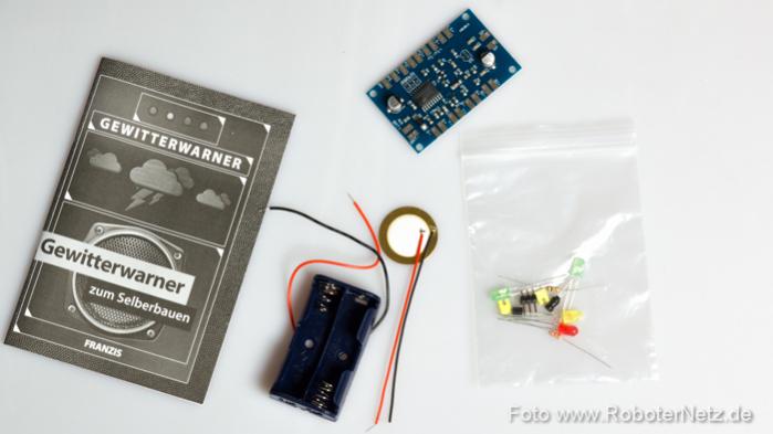

    Der Bausatz ist eigentlich kein richtiger Bausatz, denn die eigentliche Platine mit vorwiegend mit SMD-Bauteilen bestückt ist, wird weitgehend vorgefertigt geliefert.Es müssen nur noch wenige herkömmliche Bauteile wie LED´s, ein Transistor, Stiftleiste, Widerstände und eine Spule eingelötet werden. Dann muss eigentlich nur noch der mitgelieferte Batteriehalter (für zwei Mignonzellen) und ein kleiner Piezo-Lautsprecher verdrahtet werden. Das ganze ist selbst für Laien sehr einfach, wenn Sie schon einmal den Lötkolben in der Hand hatten.
    Die gelieferte schwarze Verkaufsverpackung dient zugleich als Gehäuse. Durch biegen der LED´s und einstecken in vier vorgebohrte Löcher wird die Platine an der Innenseite befestigt. Wie in meinem Testvideo zu sehen ist, geht das recht einfach.
    Die Lautsprecher und den Batteriehalter kann man dann mit etwas doppelseitigem Klebeband gut im inneren befestigen. Batterien sind leider nicht im Lieferumfang enthalten.

    Das Gerät wertet die elektromagnetischen Signale eines Gewitters im Frequenzbereich um 500kHz aus und erkennt damit, wenn ein Gewitter in der Luft liegt. Es ist quasi eine Art Mittelwellen- Radioempfänger mit angeschlossenen Mikrocontroller. Der Mikrocontroller zählt die Störimpulse pro Zeiteinheit und wandelt das Ergebnis in Warnstufen um.
