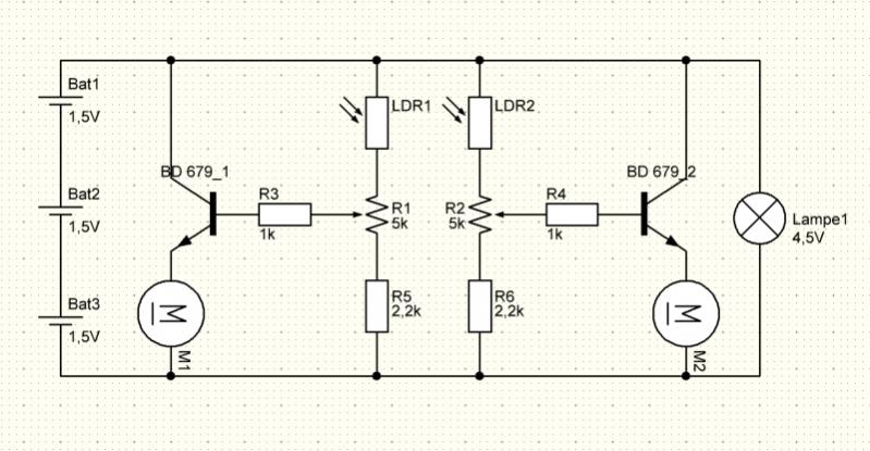

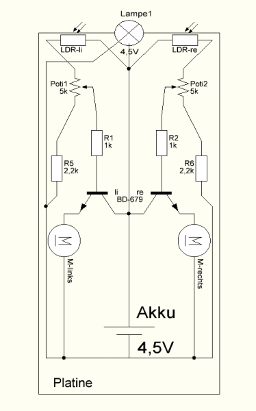

  2. OmC-Bot, die Board-Schaltung
    Nachdem nun ein paar Tage verstrichen sind und ich wieder etwas schlauer in Sachen Elektronik geworden bin, habe ich nun eine Board-Schaltung erstellt. Ich gebe aber zu, das die Schaltung selbst - also die Idee dazu - nicht von mir stammt, sondern aus einem älteren Projekt aus dem Forum basiert. Ich war mal so frei und habe mir als Studienprojekt ausgeliehen. Jedoch hoffe ich, das ich alles soweit richtig verstanden und entsprechend zusammengesetzt habe. Wie gesagt, besteht die Schaltung gänzlich ...
Hits:	773
Größe:	56,9 KB
ID:	19390   Klicke auf die Grafik für eine größere Ansicht
Hits:	770
Größe:	58,0 KB
